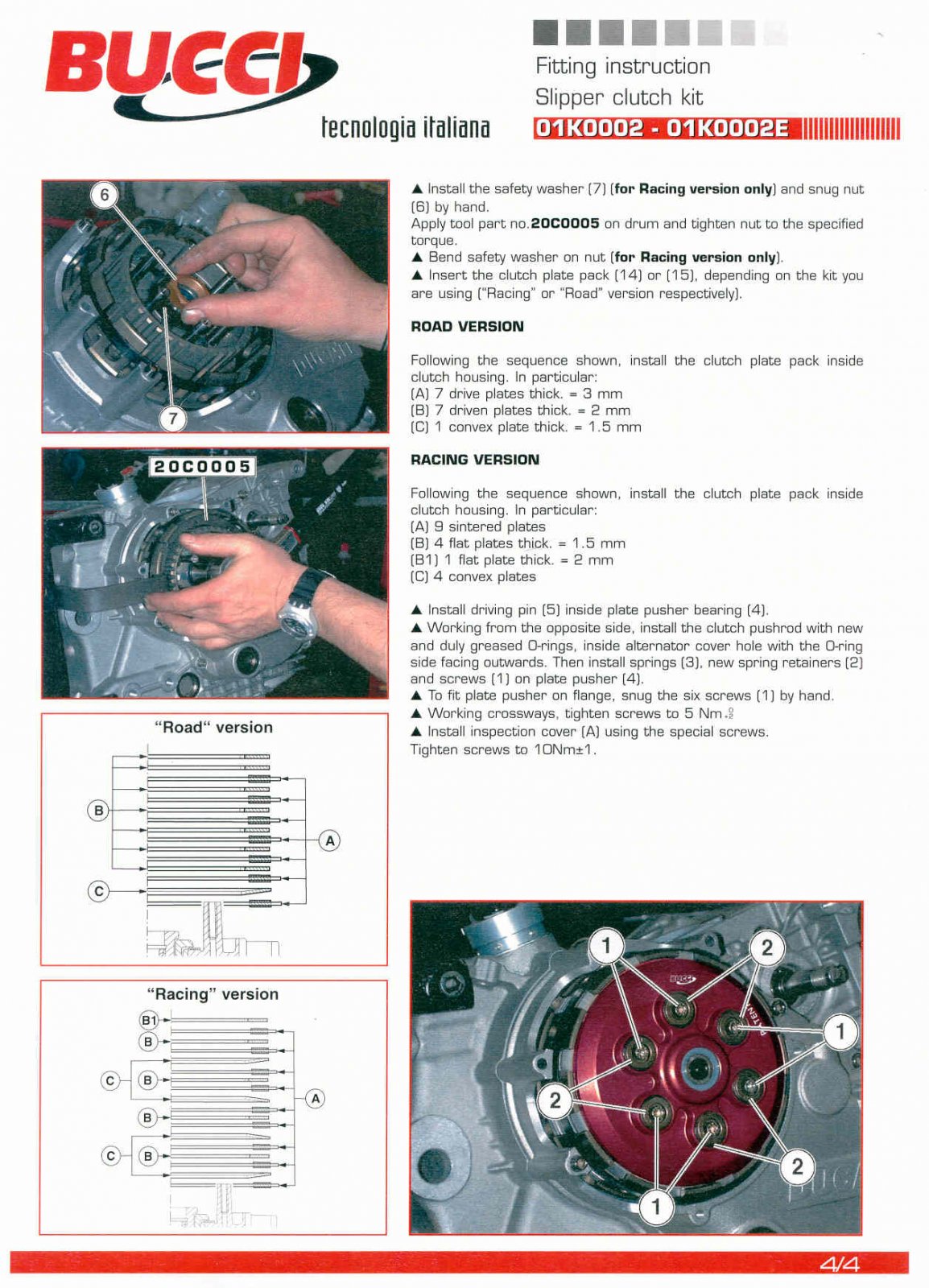

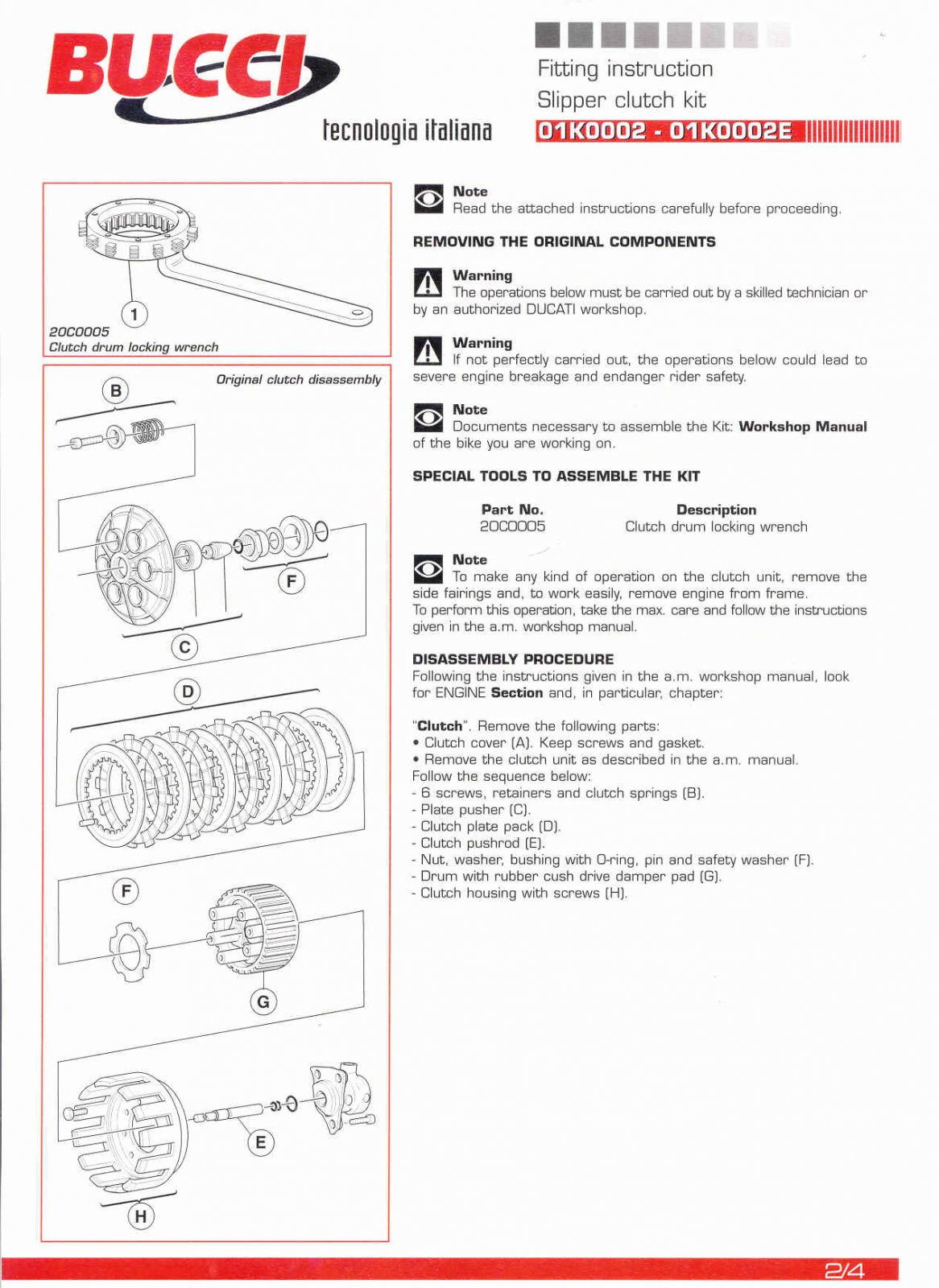

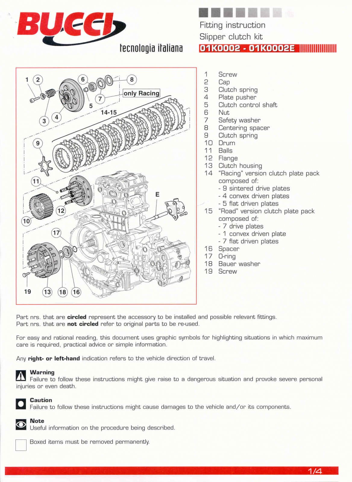

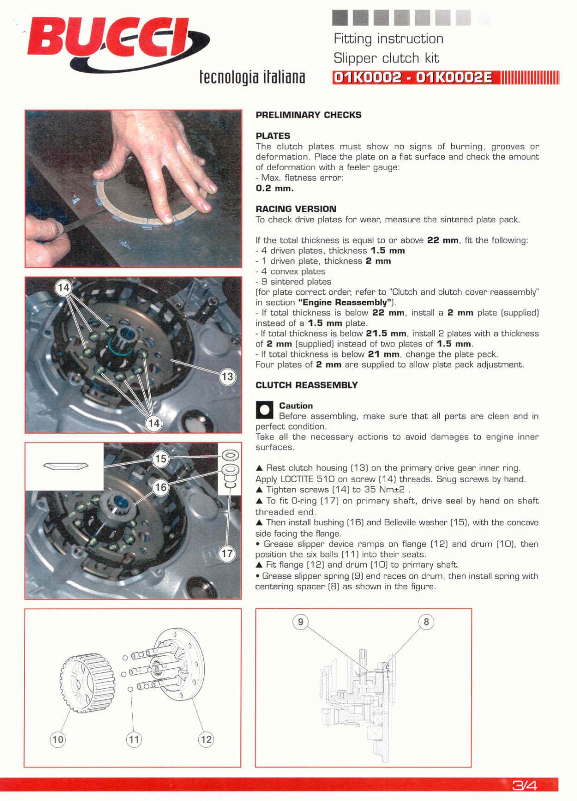

    BUCCI slipper clutch fit 1.jpg BUCCI slipper clutch fit 2.jpg BUCCI slipper clutch fit 3.jpg BUCCI slipper clutch fit 4.jpg BUCCI slipper clutch fit 5.jpg
